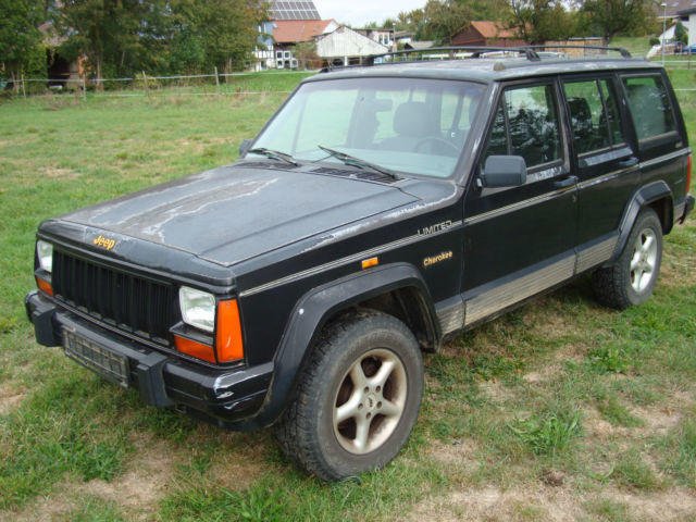

Hallo Leute!
Ich habe von meinem Vater einen Jeep Cherokee geerbt, der nun ohne TÜV (bis 12/17) und unangemeldet in einer Garage in Nürnberg steht. Wir kriegen ihn bisher nicht so zum Laufen, dass ich ihn wieder anmelden würde. Im Moment springt er an (neue Wasserpumpe, Batterie und Thermostat), aber der Motor wird heiß. Kennst Ihr jemanden (einen Hobbyschrauber ...) aus der Region Nürnberg, der mir helfen könnte? Wie soll ich weiter fortfahren?
Ich denke, das Auto müsste an einen Platz gebracht werden, wo man es in Ruhe und ohne Lärmbelästigung an die Umwelt überprüfen kann.
Danke für Feedback …
Christina
Cherokee Baujahr 1990 zum Laufen bringen
