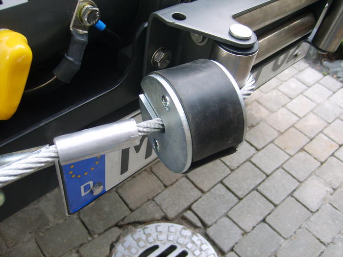

Niemals möchte man wohl erleben, dass ein Windenseil aus Stahl reißt :-/ Wenn's aber doch mal passieren sollte, gibt es ja Möglichkeiten zur Dämpfung.
Ich habe heute diesen Seildämpfer entdeckt Bild
und ihn gleich bestellt. Ich denke 18,00 € sollte einem die Sicherheit wert sein...
Bringt ein solches Teil im "Ernstfall" was, oder Wäre eine Decke zur Dämpfung (gibt's wohl auch) vielleicht besser gewesen?
Benutzt ihr auch einen Seildämpfer? Wenn ja, was habt ihr denn so im Einsatz?
Bitte keine Tipps bezüglich Kunststoffseil. Ich möchte das Stahlseil behalten, da mal ab und zu Holz gerückt werden soll, etc.
Gruß Jens

ich lege immer einen Gurt Teppich JAcke etc. drauf :o 8)

Mach das Ding druff. Paßt schon. Hast ja gesehen das das funzt. War von meinem angenehm überrascht. Dachte es macht die Grätsche, da es ja eher ein " Prototyp " ist. Hätte mir auch eines wie du draufgemacht, hatte aber nix gefunden und deshalb selfmade.

Nutze die Warn " Decke "! Hat dazu den Vorteil der orangen Farbe, so als Warnhinweis.
Aber egal wie, Seildämpfer macht Sinn, hat meine alte Windschutzscheibe gesagt!!! ;D

So,...der Seildämpfer ist auch schon dran:
Clausi, um auf deine Frage zurückzukommen:
Der Dämpfer ist nicht am Seil arretiert! Er rutscht über das Seil...muß er wohl auch. :P

Das sollten wir in LAH mal testen, in wie weit das Teil rutscht, denn meistens wincht man ja in der Schräge und da sollte es nicht zu schnell rutschen.... sonst ist immer am untersten Ende des Seiles und da nützt es dann nicht so viel. ;)

Ich habe gestern mit dem Rudi Krümmel telefoniert und ihn nochmal darauf angesprochen. Der Seildämpfer ersetzt keine Decke o. ä. (so wie ich angenommen hatte) Der Seildämpfer soll vor das Windenfenster rutschen und dort seinen Dienst tun, sprich er soll den Haken abfedern falls man die Winde beim Einziehen des Seils nicht rechtzeitig stoppt, um etwaige Beschädigungen zu vermeiden.
Das Ding bleibt dran...schaden kannst ja nicht. :)
