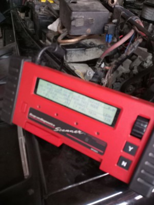

Hat zwar etwas gedauert aber ich hab jetzt so einen Tester, mit der passenden Software und Jeep-Adapter. Nette Spielerei :D :D
