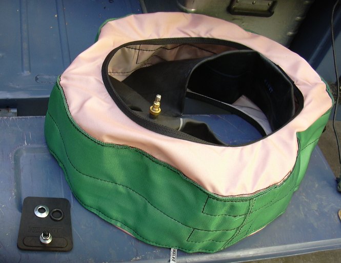

Beadlockschläuche
Staun Internal Bead Lock System
Staun Montagefilm
Das Bead Lock System preßt den Reifen von innen an die Felge. Dadurch ist es möglich den Reifenluftdruck auf unter 0,5bar zu senken. Das Durchdrehen der Felge oder ein Abdrücken des Reifens von der Felge wird verhindert, innen und außen !
Wird im Reifen auf der Felge montiert.
Lieferbar für 15" bis 19,5" Felgen.
gesehen bei
http://www.kruemmeloffroad.de/htm/Angebote.htm
Staun Montagefilm
gesehen bei

Ich hab, abgesehen vom preis, auch nur gutes über die teile gehört !
Es muß aber ein loch in die felge für ein zweites ventil gebohrt werden.... ;)

schlechtes abrollen und mehr sprit aber nur wenn du auch auf der strasse mit 0,8 fahren willst, sonst ist da kein negativer unterschied bei gleichen luftdruck
die dinger sind schon super
beide seiten des reifens werden mit 3bar ins felgenbett gedrückt
sind leicht und auswuchten ist kein problem
reifen sinkt nicht so stark zusammen auch bei weniger druck und fährt sich stabiler
man kann seine felgen behalten
nachteile sind halt etwas fummelig einzubauen, ich habe geflucht beim ersten teil, und nicht billig
ich habe die teile in meinen super swamper ssr drin am CJ7, seit letztem jahr im einsatz
bin voll zufrieden mit den teilen, hatte nach der trophy nur an einem vorderrad zwei kleine holzstücke zwischen reifen und felge, sonst musste ich meistens die reifen abziehen und säubern
man braucht keine angst mehr haben , das der reifen von der felge rutscht oder wenn man schläuche fährt das das ventil abreisst
man kann auf 0,5 bar gehen und hat eine super traktion
das war eine erfindung des schwedischen militärs und wird von jetzt von staun vermarktet, aber auch in den usa nachgebaut
