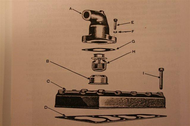

Schau mal:
Der Thermostat wird in diesen "Thermostathaltering" eingesetzt.
8)
Gruss Uwe

Aber hoffentlich hast Du keinen 180° F-Thermostat, sondern 160° F!!
Gruss Uwe
