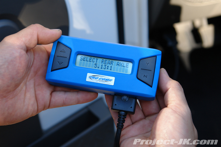

Nun dann verrate ich euch mal was:
Es gibt die Möglichkeit den Tacho sowie Wegstreckenzähler nach erfolgter Umrüstung der Räder/Achsübersetzung beim JK Benziner zu recalibrieren.
PRO Comp Accu Pro Teile Nummer : PC52011
Kostet ca um die 200 USD.
So einfach kann das manchmal sein ......
;)tti
JEEPING SINCE 1981 & HELL WHAT FUN I´VE HAD SO FAR !!!
Beiträge: 506
Has thanked: 50 times
Been thanked: 46 times
Tacho-Angleichung JK
Ich hab da mal was vorbereitet:
