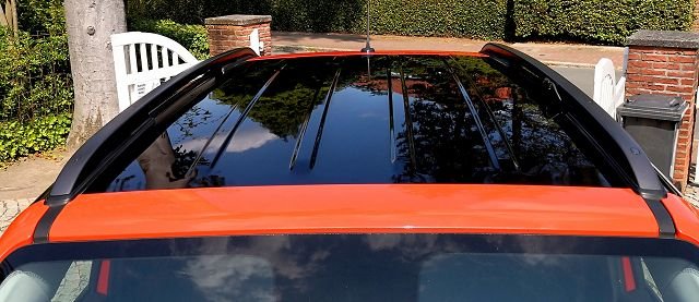

Der Strom kommt direkt von der Batterie, allerdings nach der Zündung. Alle Relais sind versteckt verbaut und das Kabel ist durch die Abdeckleiste / Dachschiene geführt und alles wurde speziell abgedichtet. Im Nachhinein hatte sich herausgestellt, dass eine Führung durch die Heckklappen-Öffnung irgendwann mit an Sicherheit grenzender Wahrscheinlichkeit zu einem Kabelbruch geführt hätte, was an der besonderen Form der Heckklappe liegen mag. Daher auch die leichte Verzögerung. Meines Erachtens sieht alles sehr sauber aus.
