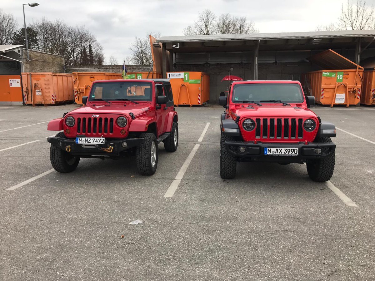

Servus Björn!
Das tät ich mir nochmal sehr gut überlegen mit den 2,5".
Warum?
Mein JK hat 2" OME Fahrwerk und 1" Bodylift und dann steht er neben einem JL. Quasi gleich hoch.
Bei den JKU sind die 3,5" Fahrwerke ratsam, um den langen Radstand zu "überbrücken".
Ich denke, 1,5" oder 1" täten völlig reichen.
Sonst brauchst wieder größere Reifen, weils unstimmig ausschaut.
