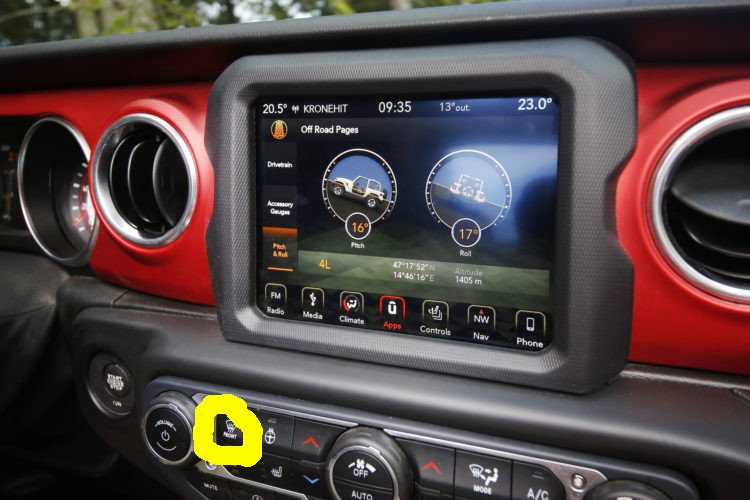

Trotz der zusätzlichen Frontscheibenbelüftung die man zusätzlich anschalten kann? Schalter der ganz links obere am Panel. Das Ding macht bei mir die Scheibe sofort klar, das geht schneller als in jedem anderen Fahrzeug was ich vorher hatte.
Ja, ich weiß, wirkt sehr amateurhaft, aber ich habe den Schalter mal gelb markiert. ;-)

Aber mit der Frontscheibenbelüftung ist es bei meinem wie bei Björn, die Scheibe wird ruckzuck frei.

Klar, die Taste hatte ich benutzt. Bei hoher Luftfeuchtigkeit aber auch einfach schon bei leicht feuchter Kleidung reicht die Lüftung bei mir nicht aus. Der Rest der Scheibe ist frei, aber in meinem Sichtbereich ist alles beschlagen. :cry:
