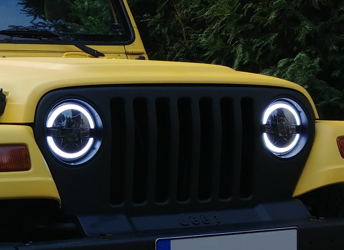

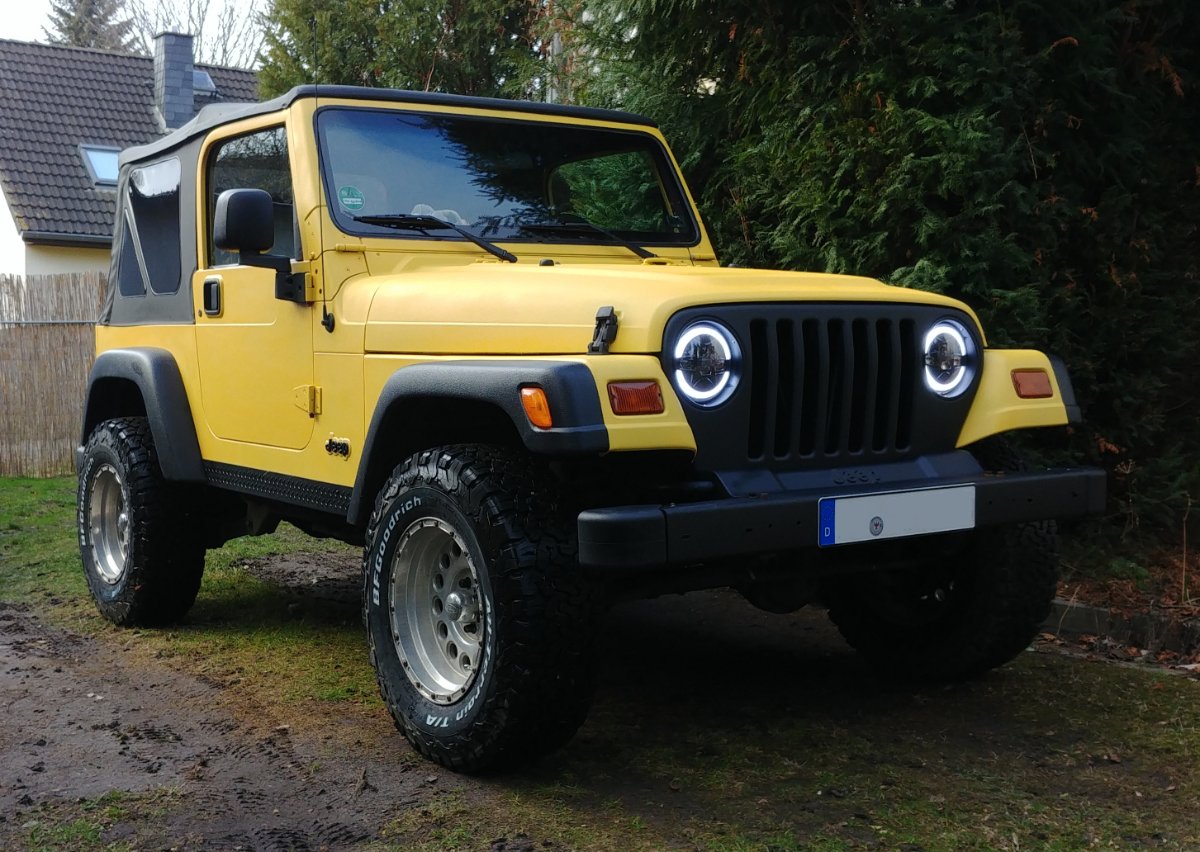

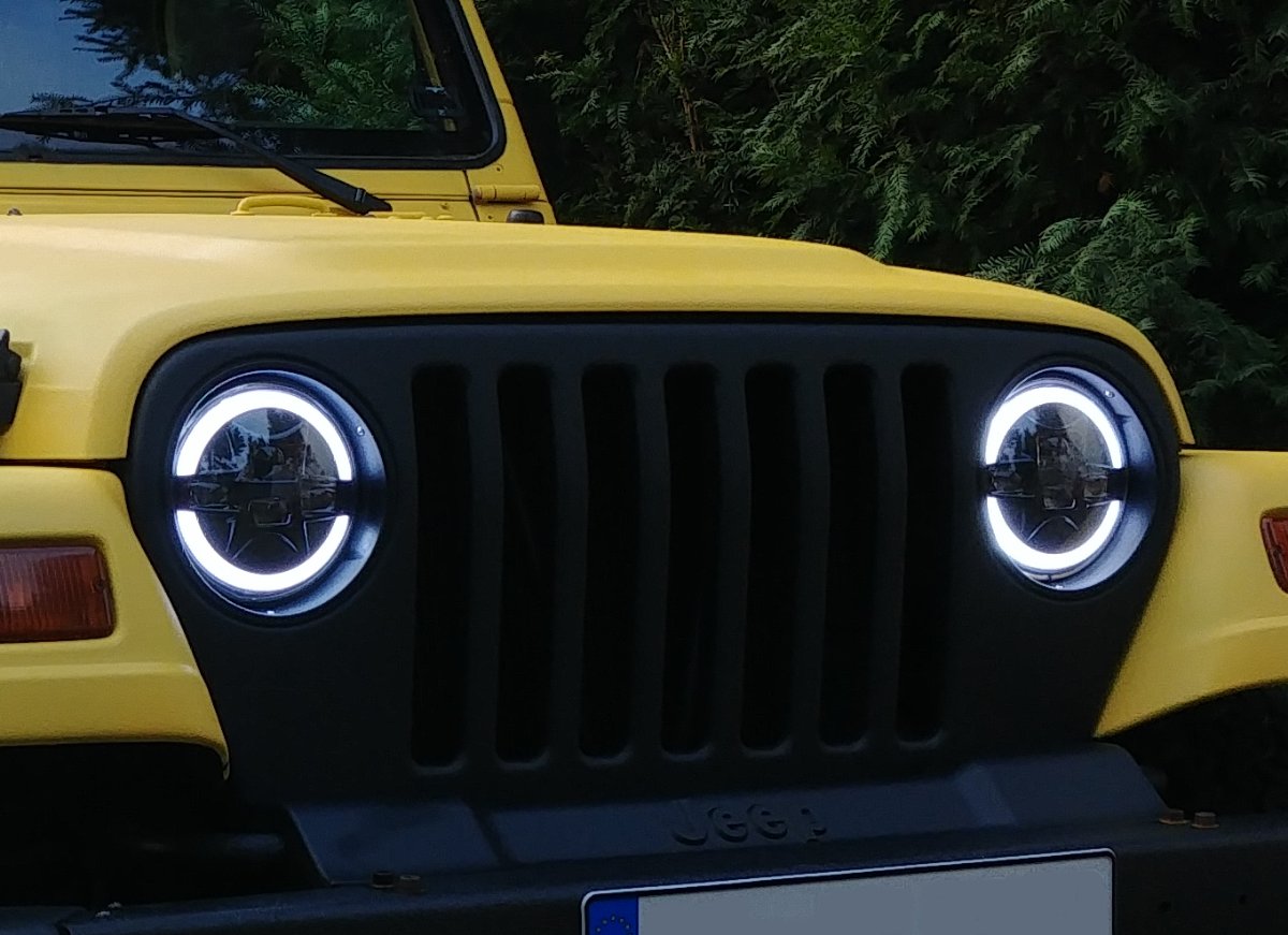

29. Dezember 2018: LED-Scheinwerfer
Zwar hatte ich schon schöne neue LED-Scheinwerfer von LTPRTZ "Lightparts" verbaut, aber von TruckLite gibt es gerade ein paar Neue, die mir aufgrund des Tagfahrlichts noch etwas besser gefallen. Also einmal Lightparts raus und TruckLite rein....die Lightparts sind aber schon in gute Hände abgegeben...
Die Verkabelung schien zunächst recht einfach zu sein, allerdings fehlt bei den TruckLites ein Anschluß für Standlicht bzw. es ist kein Standlicht vorhanden....also muß das TFL dafür mit herhalten.
Das TFL wird einfach per Kabel auf Zündungsplus geklemmt. Wenn man das selbe Kabel aber auch für das Standlicht verwenden möchte, dann muß man zusätzlich eine Sperrdiode in die Plusleitung vom Standlicht verbauen, ansonsten ist Standlicht komplett an, wenn Zündung an ist.
Zweites Problem: nachdem ich das so angeschlossen hatte, fiel mir auf, daß der Motor weiterlief, wenn man den Zündschlüssel auf AUS dreht, sobald noch Stand- oder Fahrlich an war. Ist auch logisch, über die Standlichleitung fließt noch Strom über die Leitung vom Zündungsplus. Also auch dort noch eine Sperrdiode verbaut....dann war es ok....
Hier noch zwei Bilder vom Ergebnis, sowie 2 weitere Bilder im Einsatz beim Jahresendgrillen vom Stammtisch in Saarmund....
