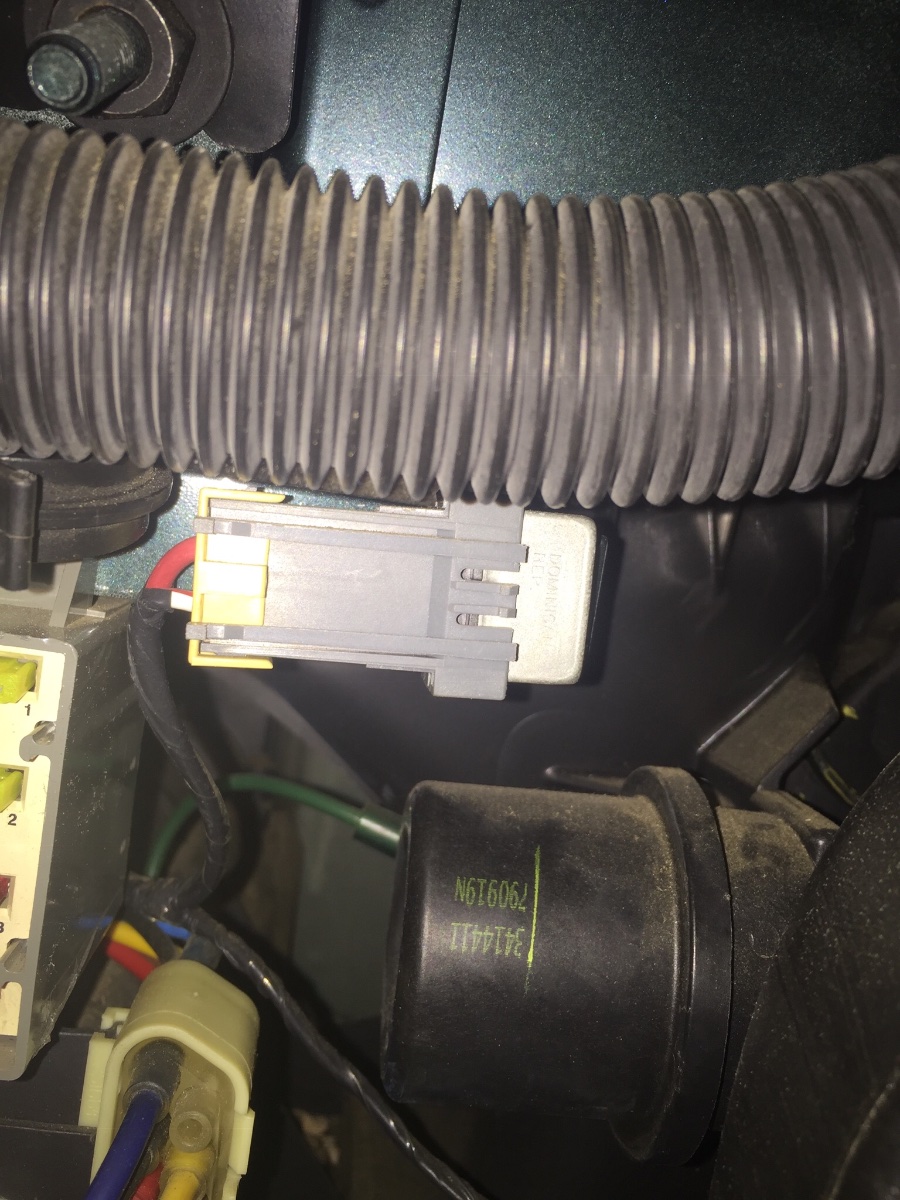

Guten Abend, ich habe heute zufällig diese Sicherung (siehe Foto) hinter dem Handschuhfach entdeckt. Beschriftung 25A 12V 4527053, ein rotes und ein rot/weißes Kabel. Wenn man die Nr googelt, kommt nur Breaker-Circuit. Weiß jemand wofür sie ist?

Sieht nicht original aus. Ergo müsste es was nachgerüstetes sein, was ziemlich Strom zieht (300W). Eingebauter Kompressor? AHK? Standheizung? Sitzheizung? Lightbar/Arbeitsscheinwerfer? Hifi Verstärker?
Mal anders rum: Was geht denn nicht mehr wenn du das Ding ziehst?

Nachträglich glaube ich nicht so richtig, die Umbauten sind alle von mir (nur Rohrbumper, Reifen und etwas Chromzeug nicht). Aber an einfach mal ziehen habe ich auch schon gedacht, probiere ich bei Gelegenheit mal. Danke.

Hab es gefunden (glaube ich). Wenn ich sie ziehe, leuchten nur Standlicht und Tagfahrlicht.
