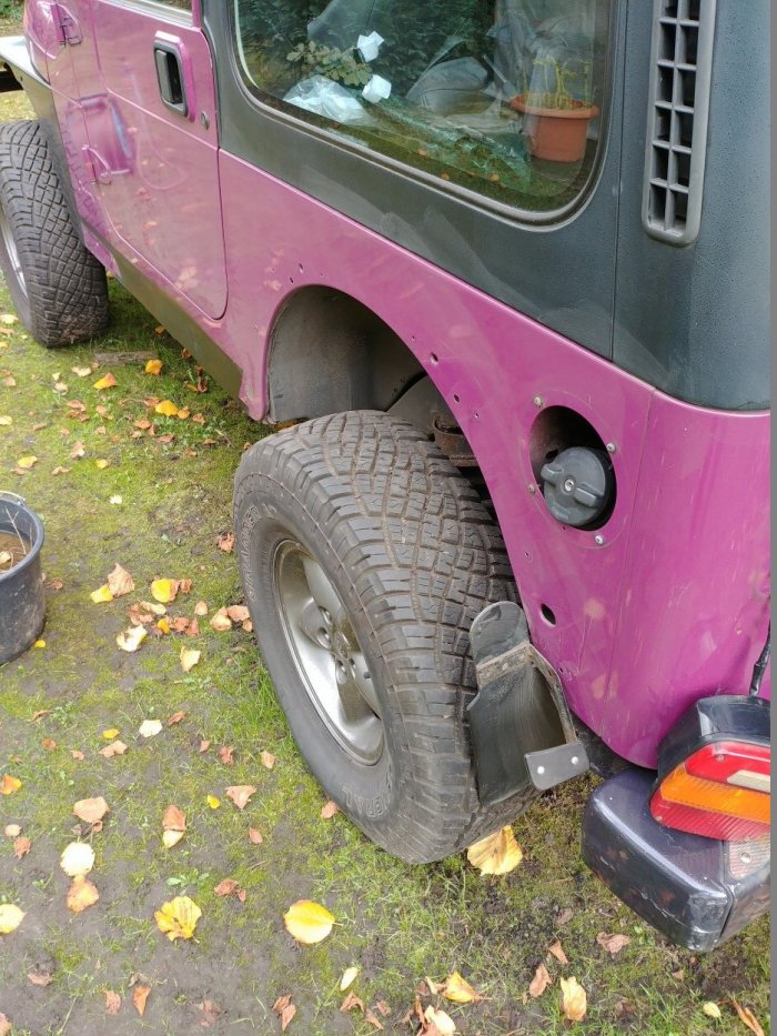

14. Oktober 2017 - Demontage der Fender
Beitrag von A-WE »
Da auch die originalen Fender lackmäßig sehr mies aussehen und der eine vorne links eh runter mußte, habe ich beschlossen alle 4 zu demontieren und gegen andere aus dem Zubehörhandel zu ersetzen....
Der Abbau war nicht ganz leicht, es gab viele mitdrehende Gewinde und vergammelte Schrauben....letztendlich sind sie aber alle ab....
Für alle, die es vielleicht auch noch vorhaben:
Hinten: Die Schrauben mit kleiner Knarre mit 8er Nuss lösen (oder besser passendes Zoll-Werkzeug). Dann fangen die Gewindegegenstücke aus Plastik meistens schon an sich mitzudrehen. Bei den meisten ging es dann gut, als ich die Schraube unter Spannung gesetzt habe. Z.b. mit etwas flachem unter die Unterlegscheibe gehen und hebeln. Dann sitzt die Aufnahme stramm und dreht sich nicht mehr mit. Ging so bei den meisten Schrauben. Die hinterste am Schmutzfänger wollte nicht, aber an die kommt man mit einer Zange zum Gegenhalten recht gut ran, wenn man den unteren Bereich des Innenkotflügels nach unten biegt. Auch bei den Schrauben, wo es sich mit Spannung nicht lösen ließ, konnte ich den Innenkotflügel mit einem breiten Schraubendreher etwas aufhebeln und dann dieses Plastik Gewindeteil gut mit einer Wasserpumpenzange gegenhalten.
Vorne:
Auch hier konnte man recht gut diejenigen Schrauben lösen, die diese Plastik Gegenstücke hatten. Kann man gut mit einer Zange greifen. Schwieriger wird es bei den Schrauben in Richtung Tür.
Die haben diese eingepressten Metallgewinde und die drehen sich mit. Auf der rechten Fahrzeugseite habe ich daher die Batterie samt Trägerplatte ausgebaut. Dann sieht man die Schrauben mit Gewinde.
Die kann man gut mit einer Gripzange festhalten und dann die Schraube rausdrehen. Eine war etwas knifflig, da kaum Platz für die Gripzange vorhanden ist. Ging aber mit etwas Geduld und rumwurschteln.
Auf der linken Seite habe ich dann auch diese Trägerplatte ausgebaut um ranzukommen, ging einfach.
Das war es im Grunde....eigentlich gut machbar, wenn man weiß wie. Räder habe ich übrigens nicht abgenommen, hatte so genug Platz.....
Zuletzt geändert von A-WE am Freitag 25. Mai 2018, 17:34, insgesamt 1-mal geändert.
