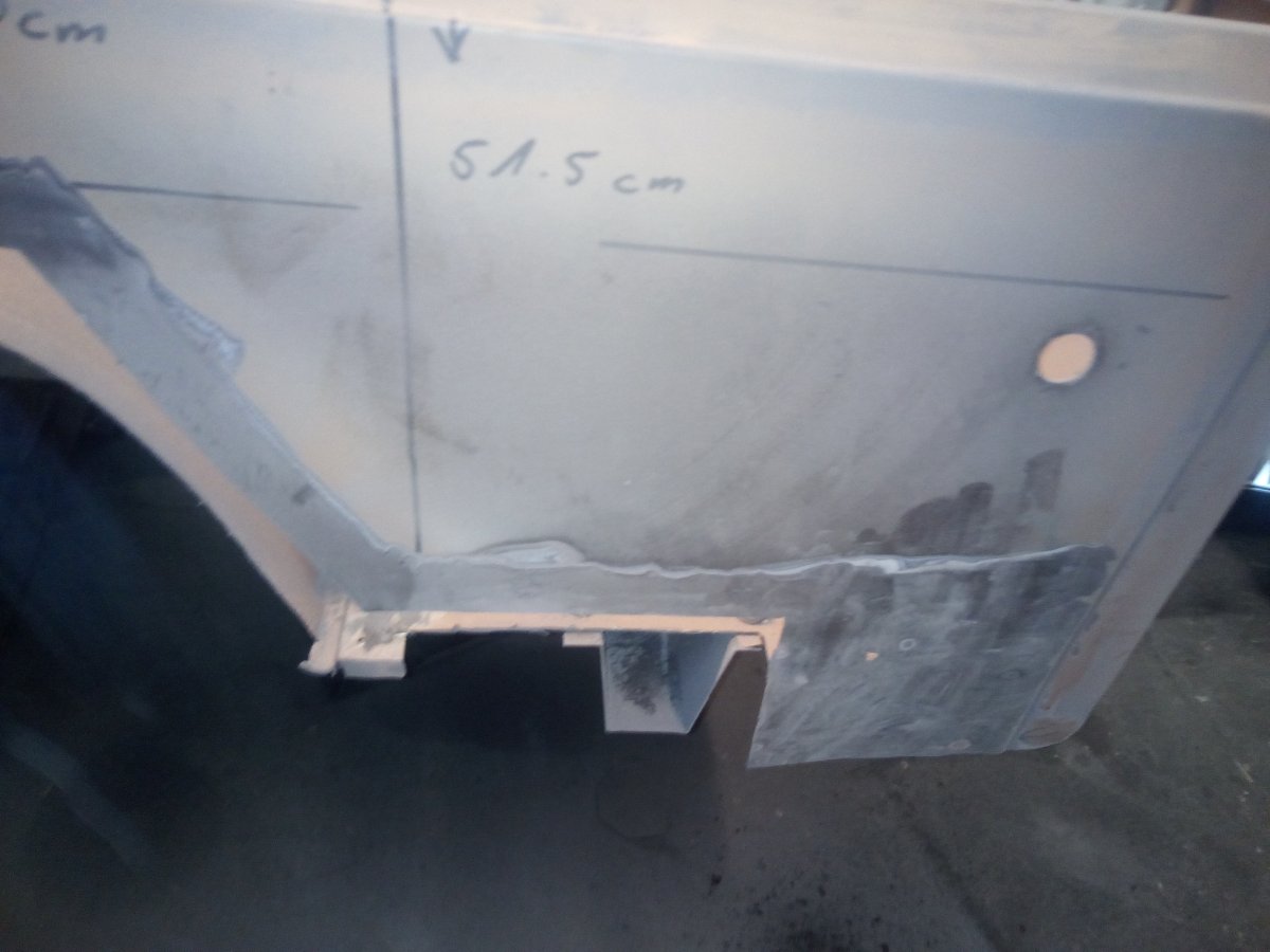

Danach Löcher in die Seite gebohrt für die hinteren Positionslampen.
Der Dateianhang IMG_20180309_175711[1].jpg existiert nicht mehr.
Falls jemand Interesse hat die Chromrahmen nachzubauen, die sind vom ersten Cherokee und dann so lange auf den Bandschleifer bis sie gleich dick sind. Ist schon ne Menge Arbeit, aber für Entusiasten genau richtig :D

Hier nochmal das Loch
Mystique360
Beiträge: 136
Re: Neues Projekt (CJ)
Beitrag von Mystique360 »
Als nächstes meine Lieblingsarbeit, alten dick aufgetragenen Spachtel entfernen :kotz:
Warum die das damals so gemacht haben , keine Ahnung. Nach etwas Metall biegen und Hämmern ist die Fläche
recht gerade geworden. Geht zwar nicht ganz ohne Spachtel aber 7 mm müssen es nicht sein. Und vorallem Glasfaserspachtel und nicht direkt Feinspachtel der bei der ersten Geländefahrt reisst.
