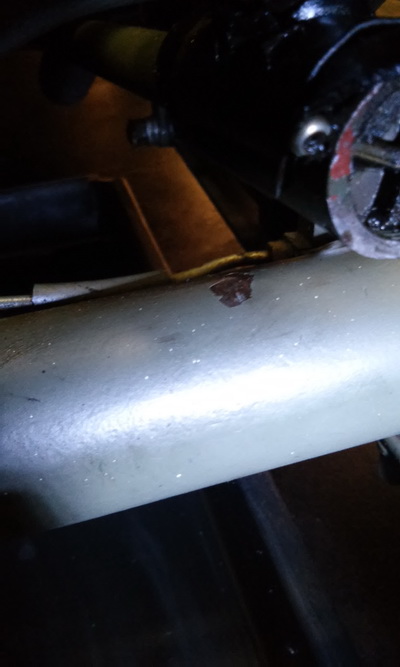

Beim Aushängen der Lenkstangen habe ich gesehen, dass an der Oberfläche der Vorderachse ein Lackdefekt ohne Rostansatz zu sehen ist, dieser liegt in Höhe der Kreuzung mit der Lenkschubstange, die ebenfalls eine Scheuerstelle aufweist. Ursache ist der zu geringe Abstand wegen der fehlenden Distanznscheibe unter dem Umlenkhebel.
In Ermangelung der Originalteile habe ich zunächst passende Karrosseriescheiben verbaut.
