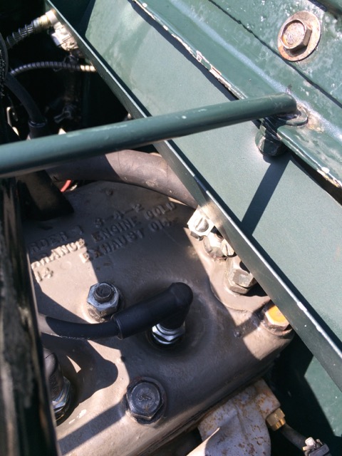

So, nach laqaaaaaanger Zeit - in Bayern schlagen die Uhren etwas anders -  Bild
ist der Motor nun fertig, eine Motor-Instandsetzungsfirma in der  Nähe von Peissenberg (bei Weilheim i.O.) hat den Ventilsitz eingefräst und die Führung mit Ventil erneuert.Nun fährt der Wagen so, wie vom Erbauer gewünscht - wunderbar.
Ein Fehler ist jedoch ausgetreten beim Einbau: die Erdung des Motorkopfs zur Firewall ist unterblieben, der längere Stift ist bei dem Halter des Ölbad-Luftfilter verbaut, Ich persönlich merke keinen Unterschied zu vorher. Trotzdem.. wir kann ich den Stift - ohne wieder ein neues Problem zu induzieren, versetzen?
Nota bene: ein Abgang des Heizungskanals muss man sich wegdenken...seit meiner Militärzeit möchte ich nie wieder frieren!!!!!
Lieben Gruss Uwe

I wüd die zu langen Schrauben entweder raus drehen und absägen oder mim Dremel kürzen
Oder lass die Haube zu no sixte die Schrauben nit ;D

Beitrag von mb-jan-45 »
.... nix machen ... fahren und sich am Willys erfreuen...

Hallo Uwe,
schön zu hören das "du" wieder auf der Straße bist...
Ich würde die Schrauben und Bolzen auch so lassen wie sie derzeit sind, wenn sonst alles gut arbeitet.
Wenn Du den Bolzen versetzen möchtest, bitte daran denken, dass untere Gewinde, welche in den Block kommt, vor dem einschrauben eindichten! (sonst könnte das Kühlwasser, am Bolzen entlang nach oben, rauslaufen)
Erstmal gute Fahrt und liebe Grüße aus NRW
