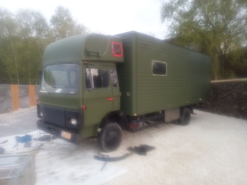

von Mystique360
Wieso ist manuell schalten nicht zulässig?
Ist bei meinem LKW Serie das die Rückfahrscheinwerfer über Schalter gesteuert sind.
Iveco / Magirus Deutz Bj 84 H abgenommen.
