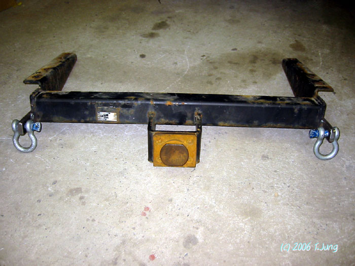

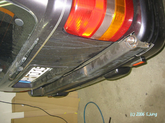

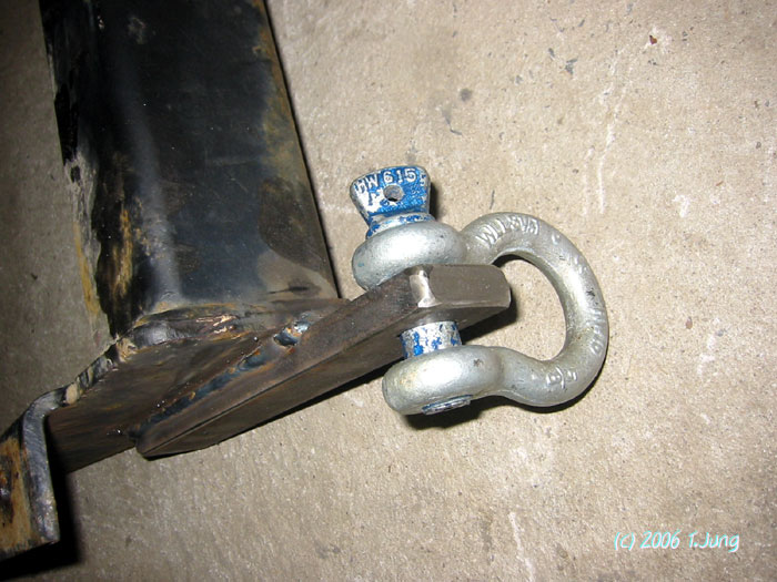

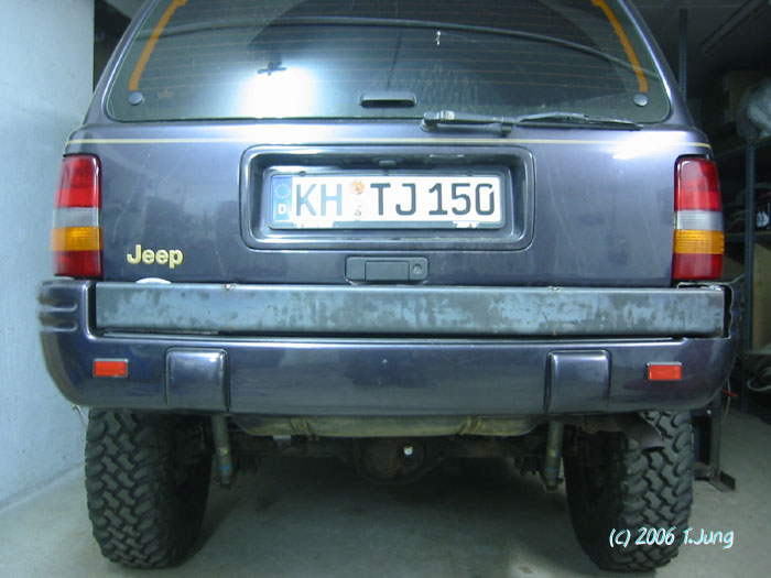

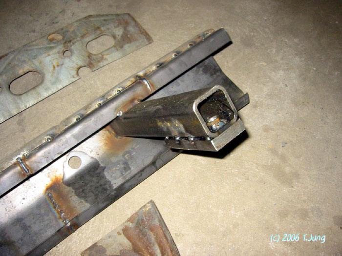

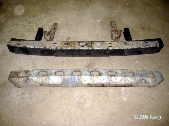

Heute Abend ist die Stoßstangenkonstruktion fertig geworden.
Hab die alte Unterkonstruktion in doppelter Materialstärke nachkanten lassen und entsprechend verlängert.
Ordentliche Konsolen dazu und schon kann man eher was mit anfangen.
Und wo ich schon mal dabei war, hab ich nun endlich auch mal einen hinteren Ankerpunkt, oder besser gesagt zwei.

:o Macht sich ja richtig gut , Timo !!!!
Wobei es sich leider aber nicht von selbst macht.
Ich hab´s schon versucht! Hab die Sachen auf den Boden gelegt, das Werkzeug dazu, Licht hatte ich auch eingeschaltet - und Radio an! Dann bin ich weggegangen und nach ner Stunde war noch NIX! passiert. ???

Vielleicht solltest du weniger weggehen ?? Bild Bild ;D
Mainzelmänchen sind vorsichtige Leute ::) Die warten länger bis sie kommen.
So e Nacht lang musst du das Zeug scho alleine lassen ;)
Und wenn die Musik nit stimme passiert au nix :(
also teste no e bissle ;D ;D
übrigen Hut ab, Respekt Bild

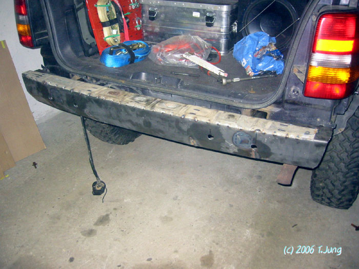

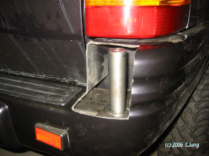

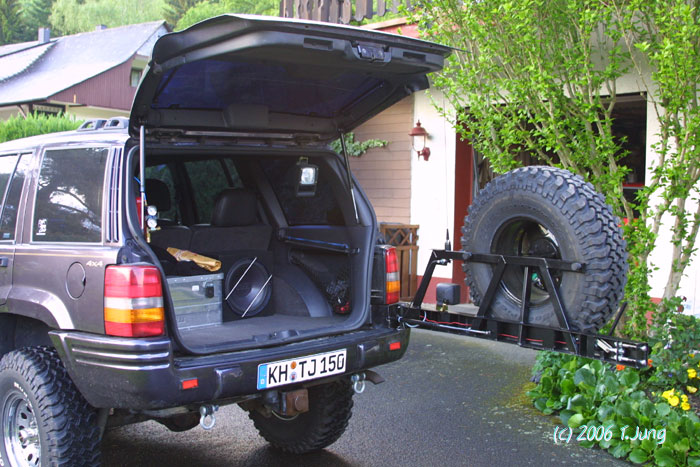

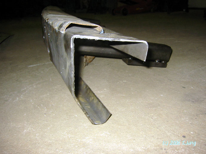

Kleines Update von Heute.

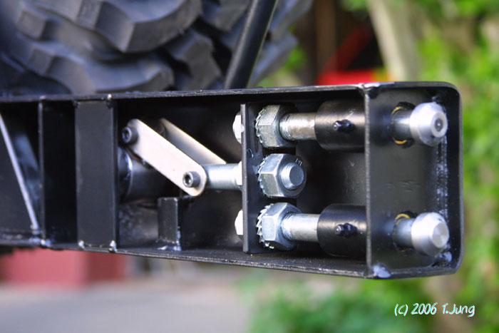

So oder so ähnlich sieht es dann aus, wenn der Träger abgenommen ist. Deckel drauf und zu. Na, die Kanten werden noch schöner.
Hier das Drehscharnier
Seitenansicht, bitte Kopf verdrehen :-)
Draufsicht

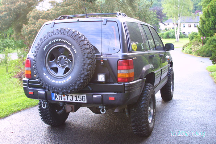

So, ferddisch!
jeepmaus
Beitrag von jeepmaus »
Ei is des schee ;D Guude Arbeit, kannst stolz auf dich sein.
Bild Reschpekt ;D
jollyjeeper
Beitrag von jollyjeeper »
Klasse Timo.
Und viel Spass mit dem nun doch leicht modifizierten Auto beim Jonny.

Klasse Timo.
Modifiziert? Was denn? Ist doch alles Serie! ::)
