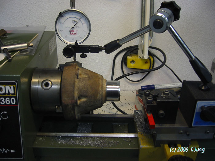

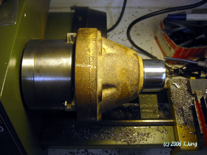

Und ich hab mir noch den Yoke von der Kardanwelle vorgenommen. Die Lauffläche des Simmerring sah nicht mehr so prickelnd aus. Also hab ich Maß genommen und eine Spur abgedreht und die Fläche anschließend wieder poliert.
Aber was ich nicht so ganz verstanden habe, warum wird die Kardanwelle ausgewuchtet, wenn der Rundflansch locker mal 1,5mm aus der Richtung läuft mit der grob bearbeiteten Außenfläche?
Ich hab schon überlegt, den ganzen Flansch über die Fläche gerade zu drehen. Also der Ring, unter der Messuhr und der schräge Kegel zur Welle. Oder wird die Welle im Werk inkl. dem Flansch ausgewuchtet?

... ohne Flansch .

Also wenn das so ist, dann werd ich wirklich noch mal schauen, ob ich das Teil außen sauber abgedreht bekomme, damit der Flansch noch besser rundläuft.

Laß dich nicht durch äußere unkorrekte Meßergebnisse beirren !! Das ist nen Gußteil !! Stimmen muß hierzu nur der zylindrische Schaft mit der Verzahnung zur Fläche der KW - Aufnahme ( Flansch ) . ;)

Ich meine ja nur, wenn schon die Welle mit kleinsten Gewichten von wenigen Gramm gewuchtet ist, und dann aber der komplette Flansch außen nach allen Seiten hin Abweichungen hat, kann das doch nur besser werden, oder?
Die Auflagefläche der Welle ist schon mit der Verzahnung in einer Flucht und läuft super genau.

Auf diese kurze Länge braucht nichts gewuchtet werden weil du nicht an so hohe Drehzahlen kommst die eine Feinwuchtung erfordern . Ansonsten stimmt dein Gedankengang . :)
