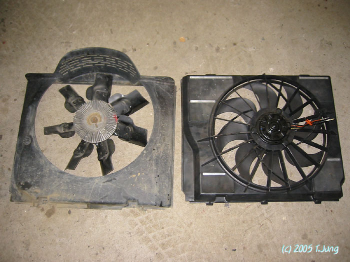

Hier ein Vergleich:
links der alte Viskolüfter mit dem Luftleitgehäuse, rechts der neue E-Lüfter, 2 stufig mit Bypass-Klappen im Gehäuse.

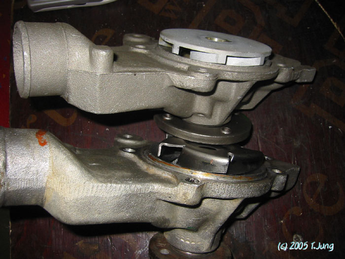

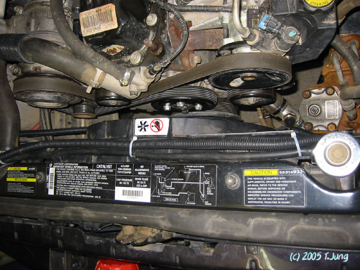

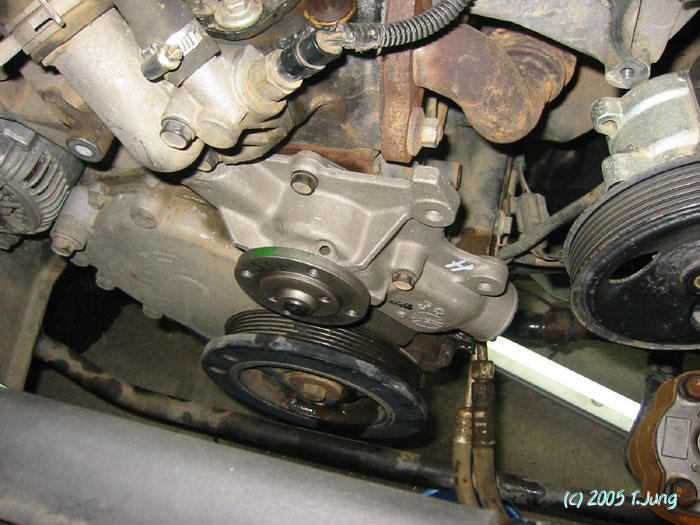

Blick auf die alte Wasserpumpe. Der Flansch zur Aufnahme des Viskolüfter ragt zu weit nach vorne. Daher ist ein Austausch der Pumpe erforderlich.

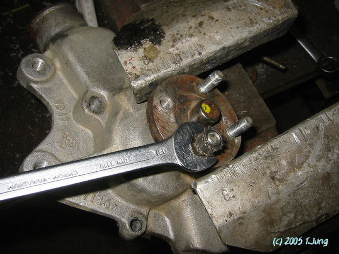

Ausdrehen der Stehbolzen:

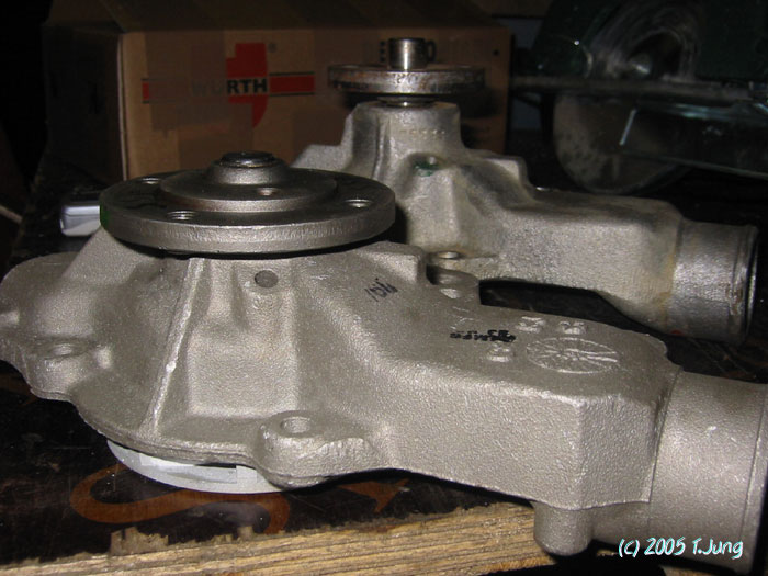

Oben: High Flow Wasserpumpe mit CNC gefrästem Impeller-Rad.
Unten: Original Wasserpumpe
Im Vordergrund: neue Wasserpumpe mit flachem Flansch (XJ) zur Aufnahme der Riemenscheibe

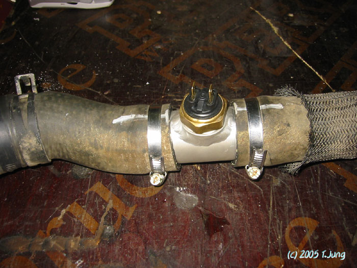

Thermostatschalter für die 1. Stufe des E-Lüfter

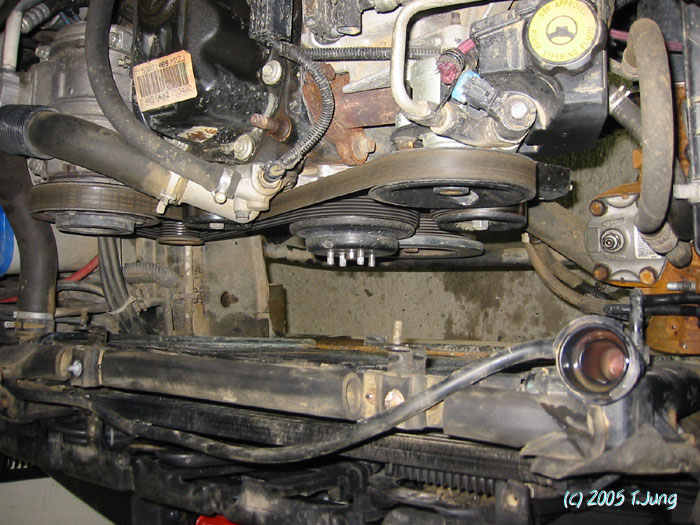

Neue flache Wasserpumpe montiert.

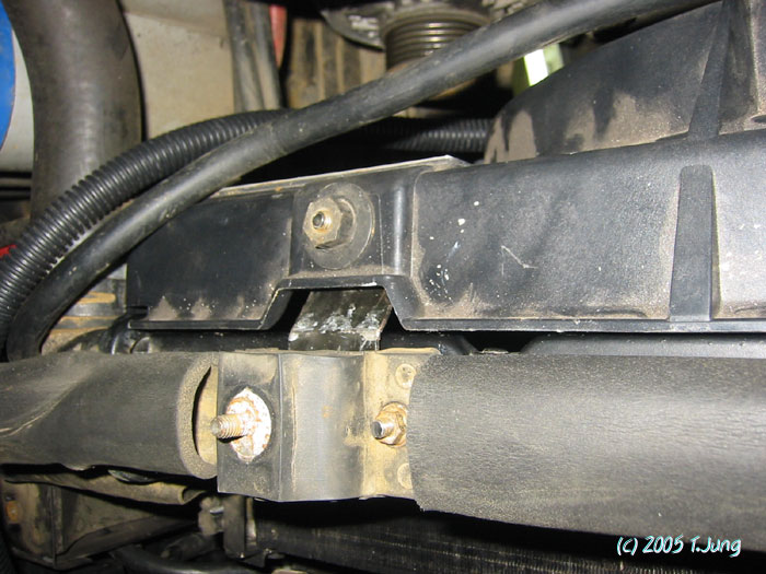

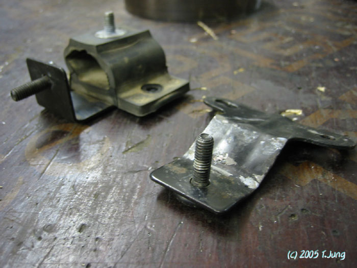

Die alten Halterungen vom Luftleitgehäuse konnten wiederverwendet werden, kaltumgeformt.
So schauts aus. Passt!

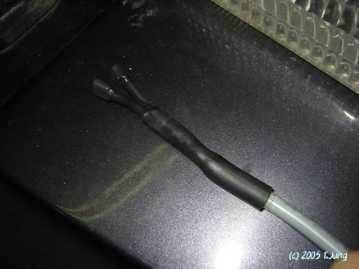

Hier der Anschluss für das Thermostat. Wasserdicht.
