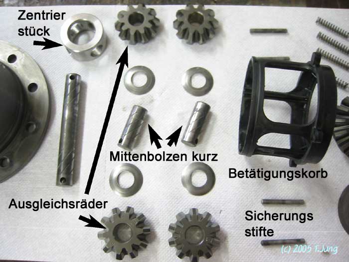

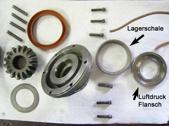

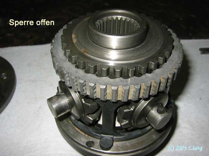

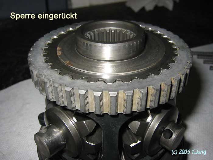

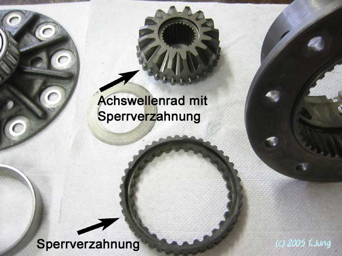

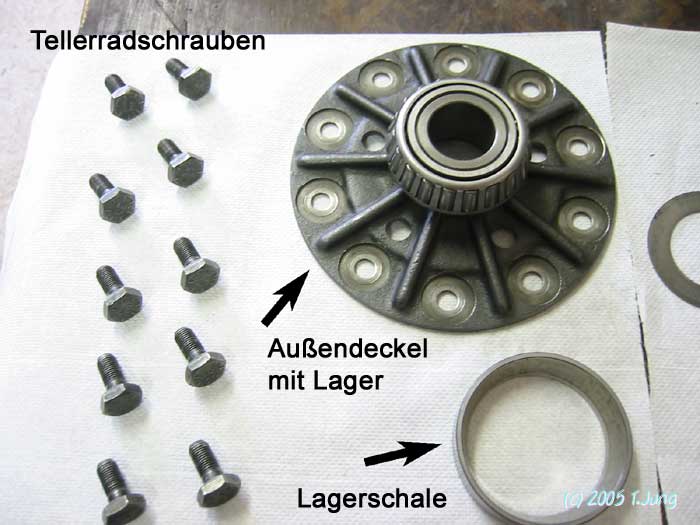

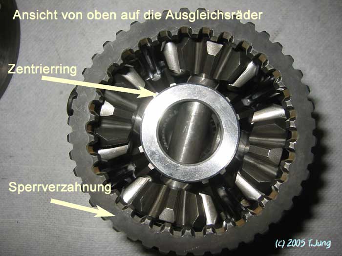

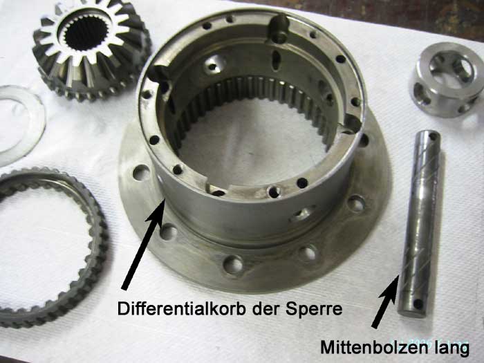

Hier noch eine kleine Bilder Dokumentation eines ARB Airlocker.
Zur Info für Lernwillige (@Lucy24 ;) ): es handelt sich dabei um eine druckluftbetätigte zuschaltbare 100% Differentialsperre. Beiden Rädern der Achse wird damit die Möglichkeit genommen, sich bei aktivierter Sperre durch unterschiedliche Raddrehzahlen in einer gefahrenen Kurve auszugleichen. Dabei wird aber das anstehende Drehmoment auf beide Räder der Achse gleichmäßig verteilt. So ist auch Vortrieb gegeben, wenn ein Rad in der Luft hängt oder aus anderen Gründen an Bodenhaftung verliert.

Hi Timo,
sauber erklärt. Deine Illustration erinnert mich an die "Was ist das?" Sachbücher in den frühen 80ern. Was man hier im Forum alles lernt. Tolle Sache!
