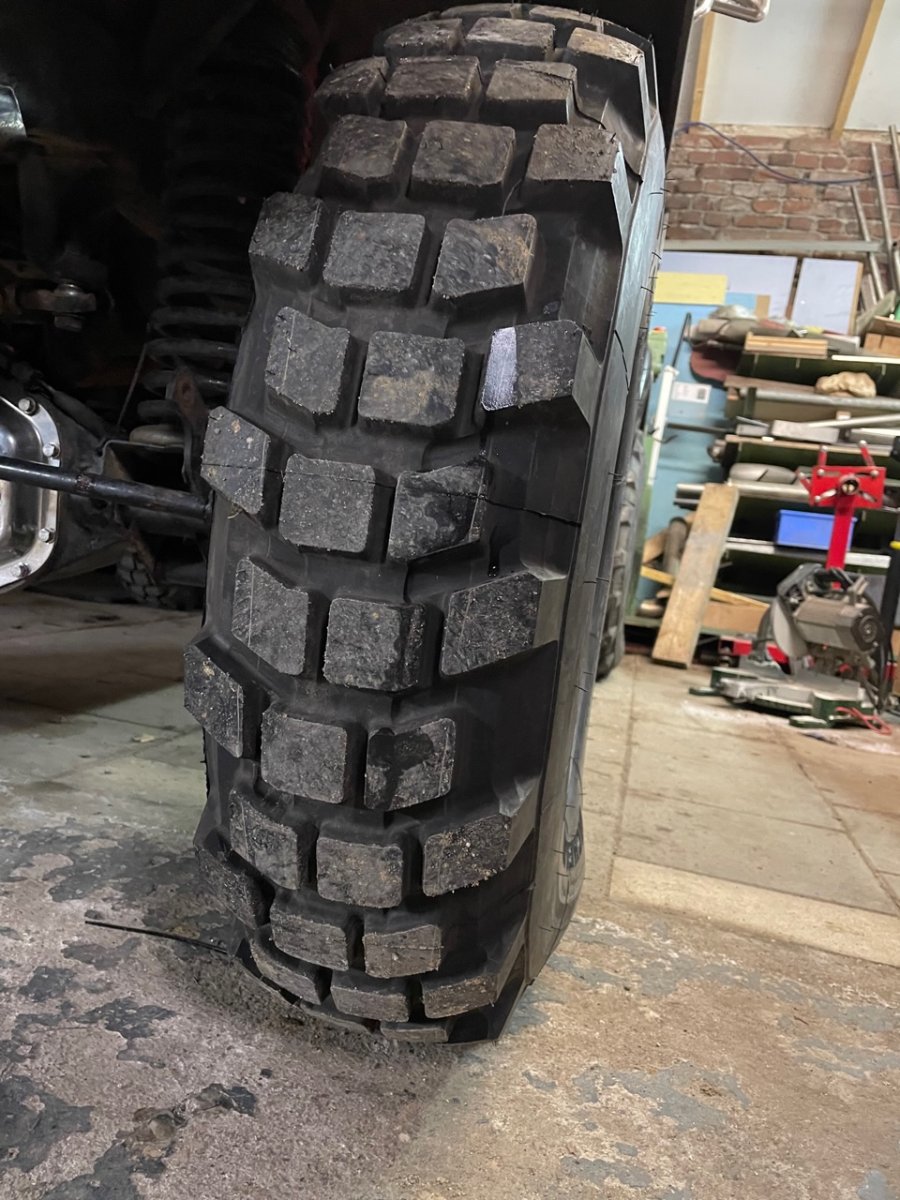

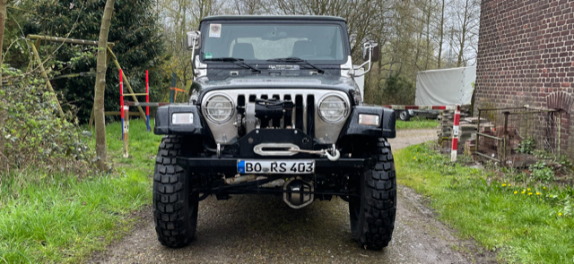

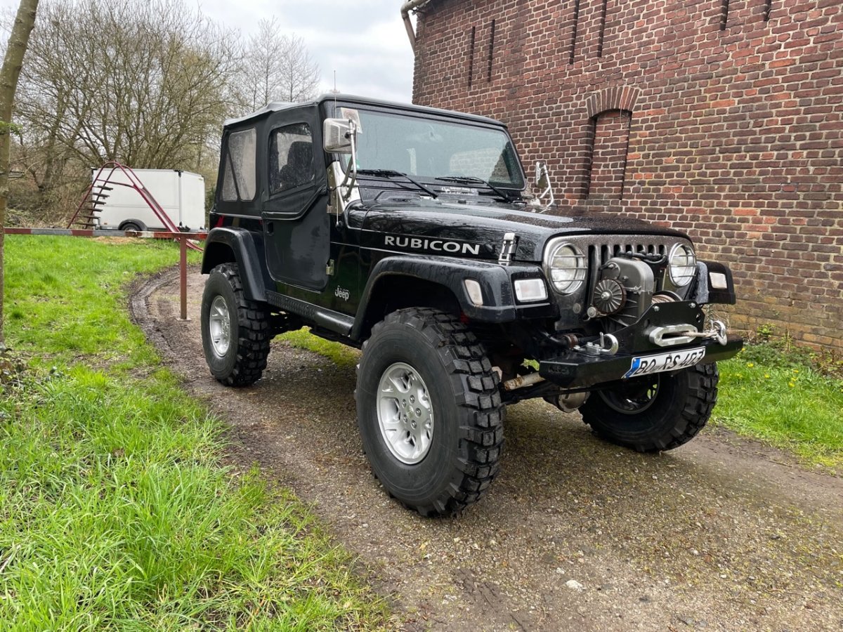

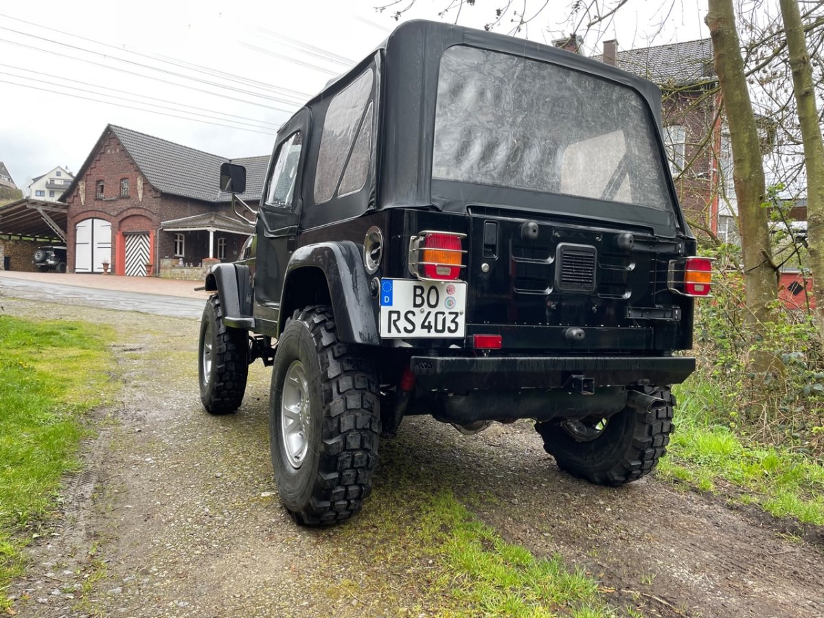

nachdem Sebastian das Bilderrätsel bereits vor über einem Monat gelöst hatte, bin ich heute dazugekommen, die Räder zu montieren.
Genau, in den 80er Jahren wurden die Michelin XCL (mittlerweile XL benannt) viel von Militärs und bei der Camel Trophy gefahren, in der Serienklasse bei Trials waren sie immer ganz vorne, lange bevor die heutigen Traktionsreifen (Bogger, Swamper, Simex etc.) auf den Markt kamen.
Mit aktueller DOT gibt es sie nicht mehr, von daher galt es, sich (langfristig für den guten alten Toyota BJ42) noch einen Satz zu sichern. 8-)

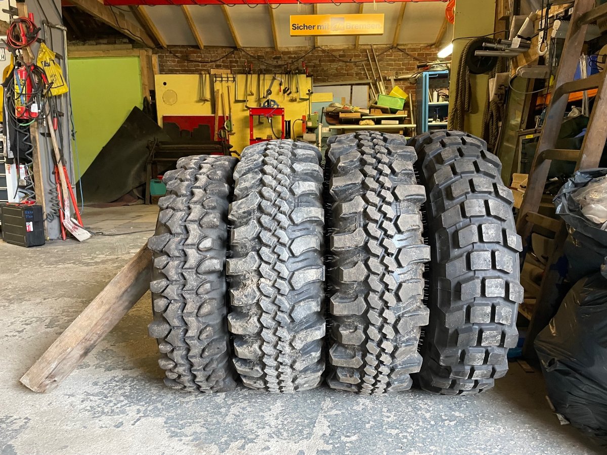

Anbei die kleine Reifenkunde :D :
Von rechts nach links:
- Michelin XCL 9.00-16 bzw. 255/100 R 16 auf Felge 7x16
- CST Land Dragon CL18M in 35x10,5x16 bzw. 280/90-16 auf Felge 7x16
- CST Land Dragon CL18 in 35x12,5x15 auf Felge 8x15
- Interco Narrow SS TSL in 34-9-16 auf Felge 7x16
Schön zu sehen auf dem Bild ist, dass der XCL und der CL18M gleich hoch sind. Rein rechnerisch müssten die XCL zwar 34-Zoll-Reifen sein (9"+16"+9" mit 100er Querschnitt), tatsächlich sind sie aber (und werden auch so ausgewiesen) 36-Zoll-Reifen.
Das gibt Luft unter der Bude :D
