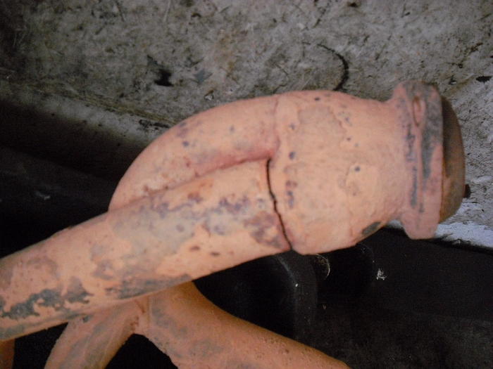

so...nu isses soweit :'(
abgerissen :'( :'( :'(
also muss der Prof mal wieder ran ;)
Doug Thorley kommt rein :)

- und der Spritverbrauch ist auch nicht ohne...
Durch den Riß im Krümmer saugt der Abgasstrom Frischluft von außen mit hinein. Hinter dem Krümmer sitzt die Lambda-Sonde, mißt zuviel Sauerstoff im Abgas und regelt die Einspritzpumpe nach in Richtung "fetteres Gemisch".
idS Daniel
idS Daniel
...stimmt
unter 20 geht im mom nix :'( :'( :'( :'( :'( :'( :'( :-/
