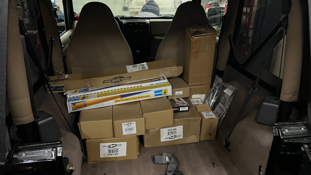

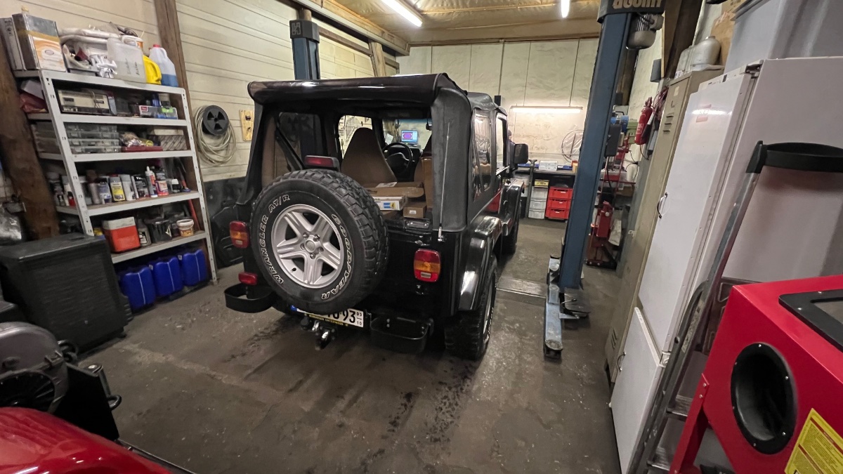

Nun, nach langem warten sind endlich alle Teile aus den Staaten eingetroffen und mein TJ wird ein wenig umgebaut. Er bekommt ein neues 3,5 Zoll Fahrwerk, Sperre vorne und hinten, eine andere Übersetzung und natürlich neue etwas größere Reifen.
Die letzten Bilder, der Serie…
Als erstes alles ausräumen und ordentlich Beschriften… :D

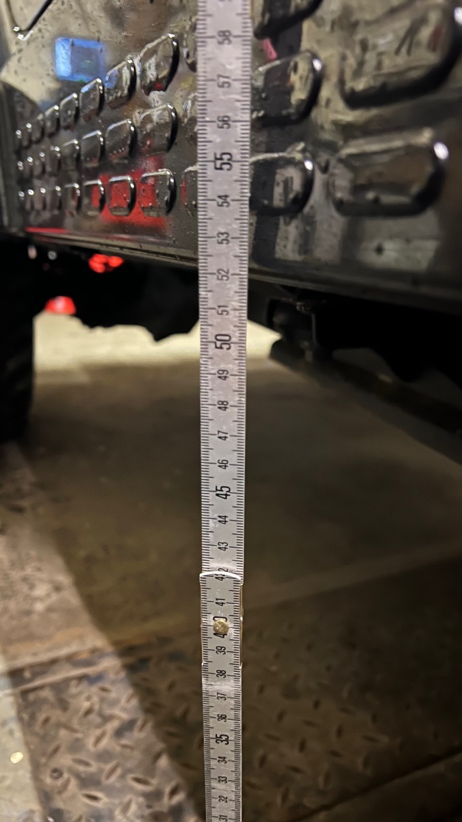

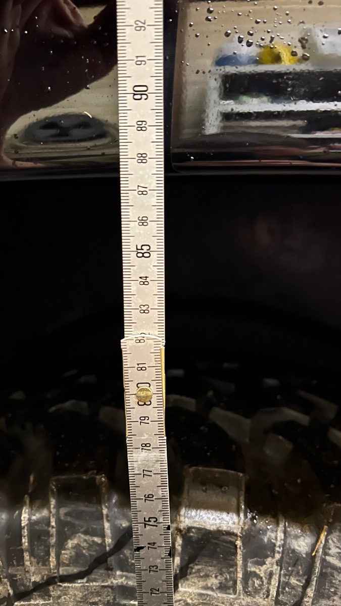

Aber bevor wir anfangen, kurz vermessen um den Unterschied später genau zu sehen…
Fahrerseite, Vorderachse…
Fahrerseite, Hinterachse…
Fahrerseite, Einstieg…
Beifahrerseite, Hinterachse…
Beifahrerseite, Vorderachse…
LG. Tim...

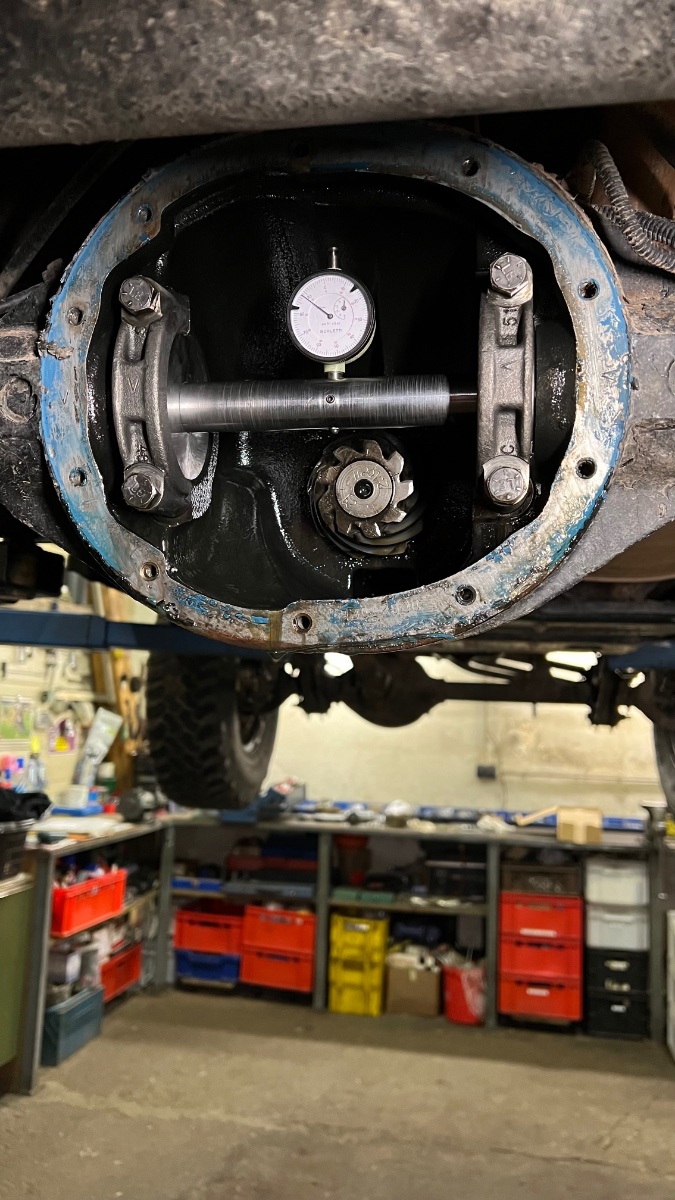

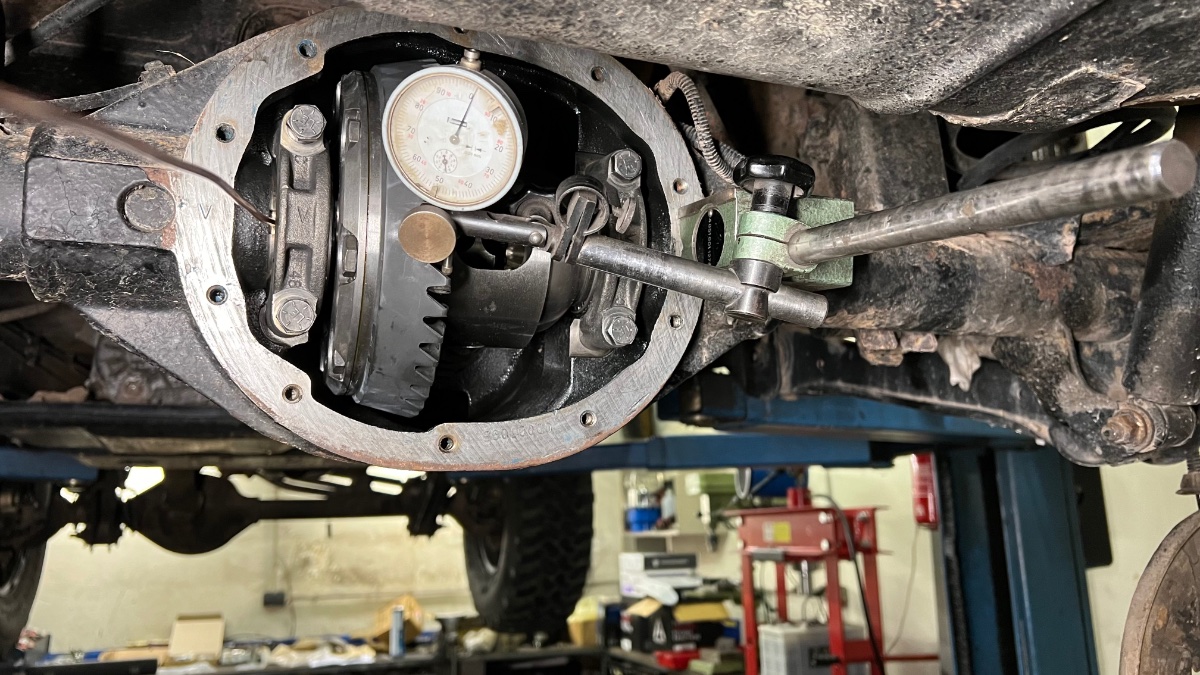

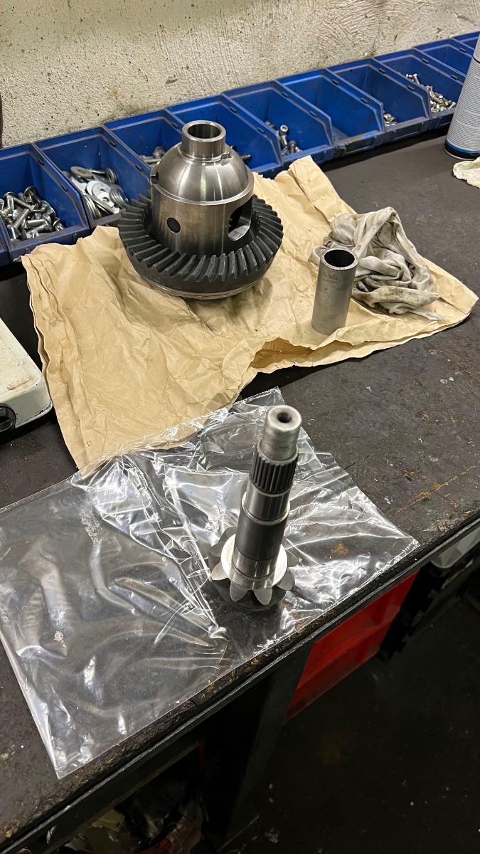

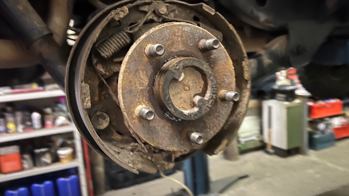

Angefangen sind wir mit dem Einbau der Sperre an der Hinterachse. Als erstes Reifen runter und die Bremse zerlegen… da sieht man noch den Geländeeinsatz. :shock: :shock: Naja die ersten Ersatzteile sind schon bestellt…

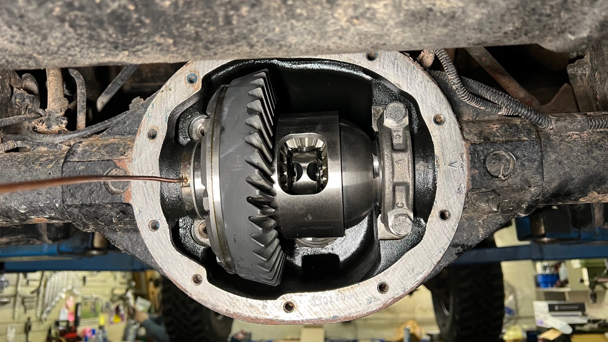

Danach das Diff. geöffnet, ausgebaut und alles schön sauber gemacht. :wischen: Anschließend haben wir die Sperre und das Kegelrad mit den ganzen Lagern ausgestattet. Zum Schluss die Sperre eingebaut und das Axialspiel vermessen. Dank guter Vorarbeit passt alles sehr gut. :D :D :D
