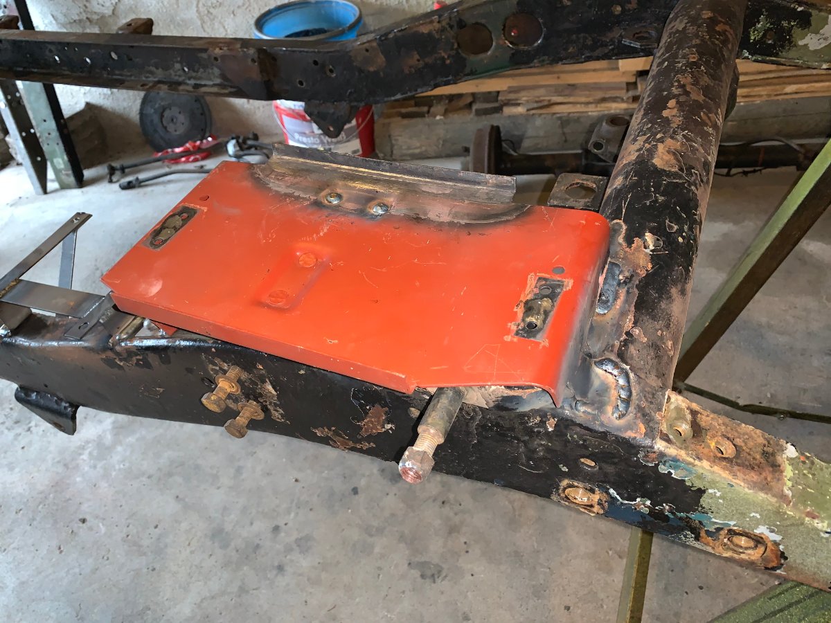

bin leicht verzweifelt hab schon gefühlt das ganze netz abgesucht nach Bilder wo zu sehen ist wie der untere Batteriehalter vom Willys M38 bj 52 aussieht, bei meinem M38 war ein anderer Motor verbaut MB Diesel da musste vermutlich der Orginale Batteriehalter sowie die Motorhalter weichen. Hab dann bei Neiske einen orginalen Batterie-halter für den M38 bestellt aber da Passt der Batteriekasten nicht rein der ist bischen zu groß. nun würde mich mal interesieren wie das denn so Orginal ausgesehen hat. Hab gerade angefangen den Rahmen zu resaurieren. Der M38 war leider schon ziemlich weit zerlegt und ist leider auch nicht komplett. Die Batterie kommt so viel ich weiss ja in einen Batteriekasten rein. Die 2. ist ja im Kasten vor der WSS.

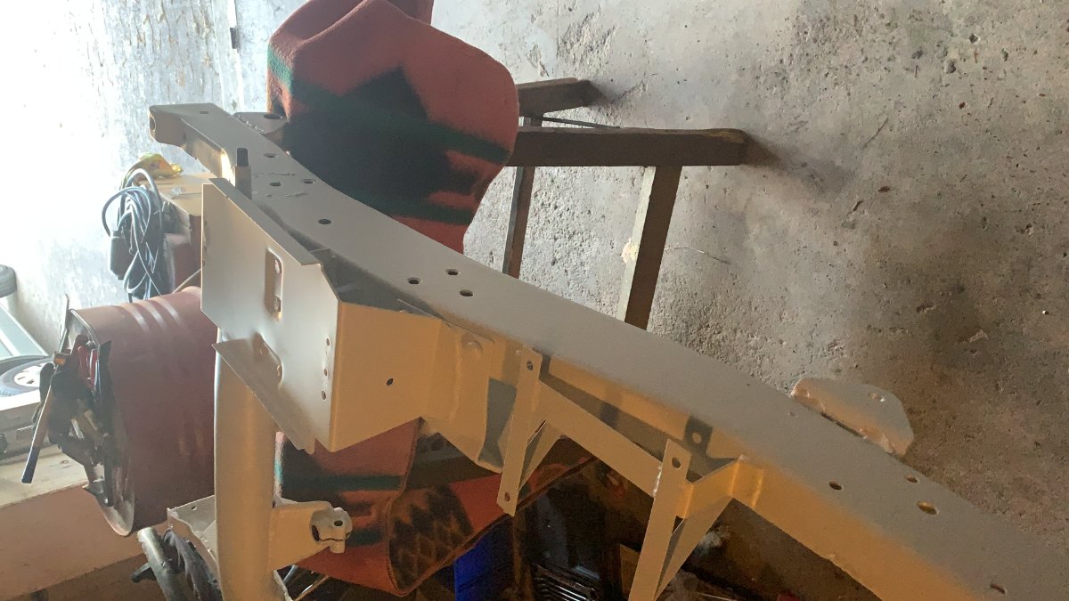

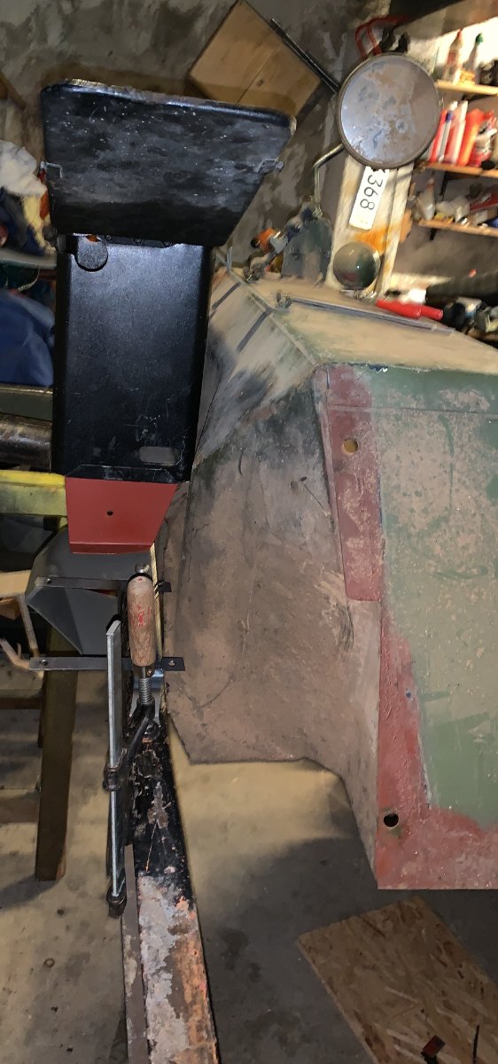

Hallo Ralf
Vielen Dank für deine aufschlussreichen Bilder hab gesten mal beide Halter soweit eingepasst und eingeschweißt zusammen mit dem Kotflügel. Hab dir noch paar Bilder angehängt. Nun gehts zum Strahlen und Grundieren.

sieht ja fast identisch aus, nur ohne Rost. :lol:

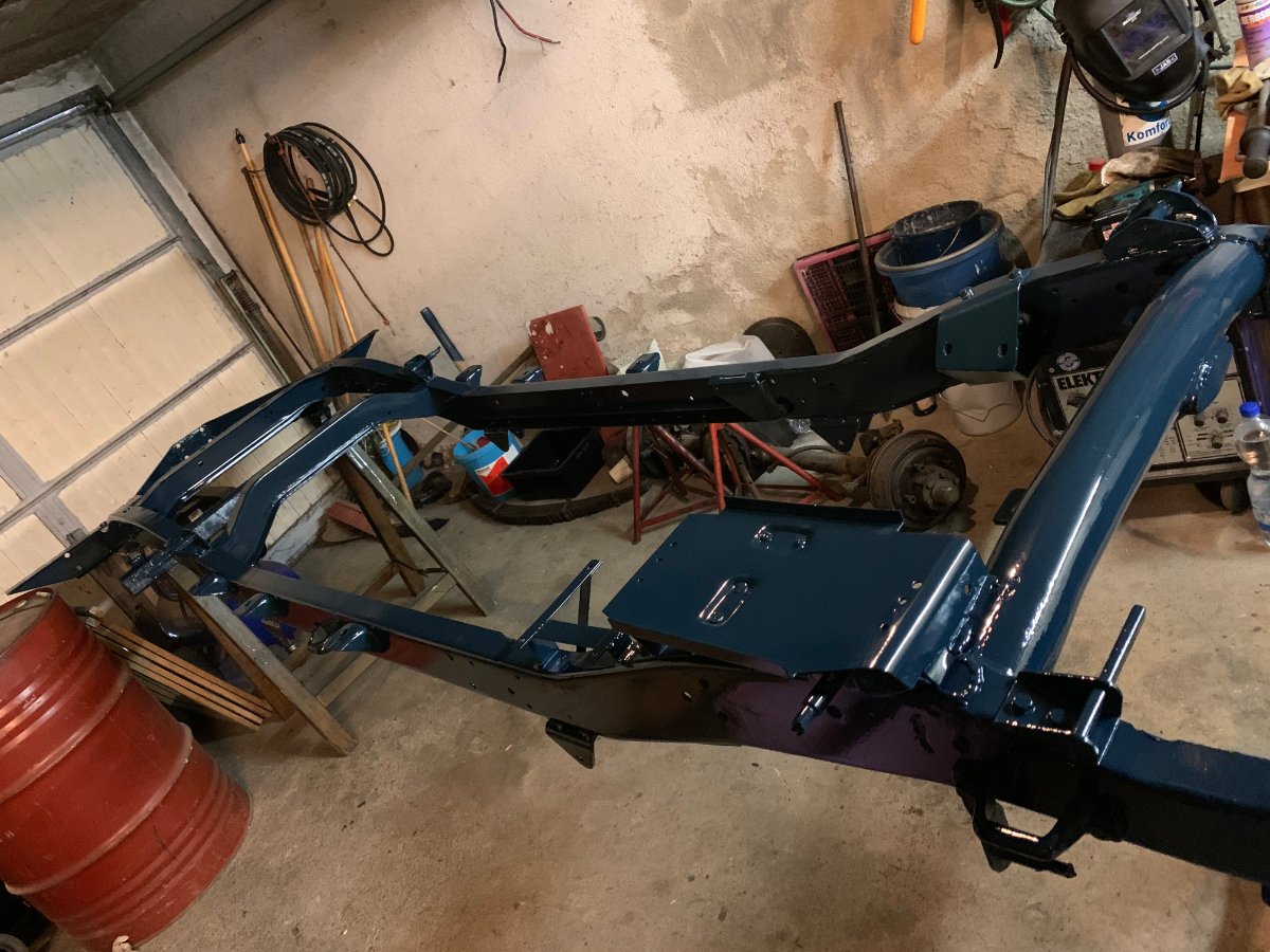

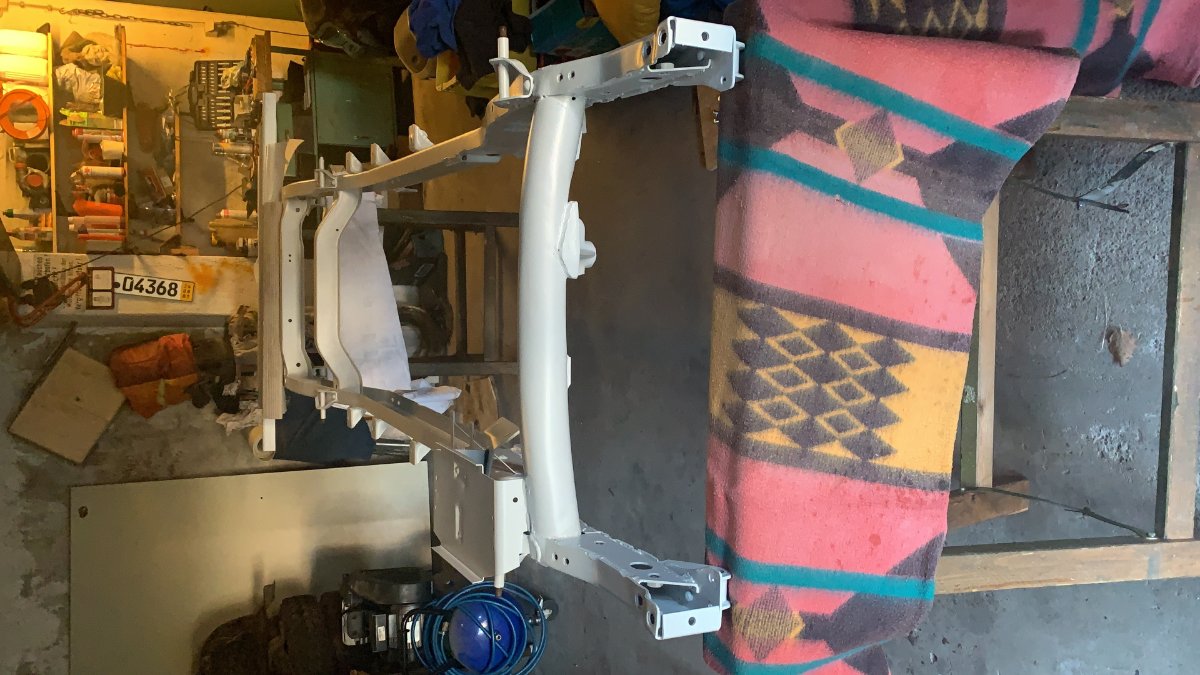

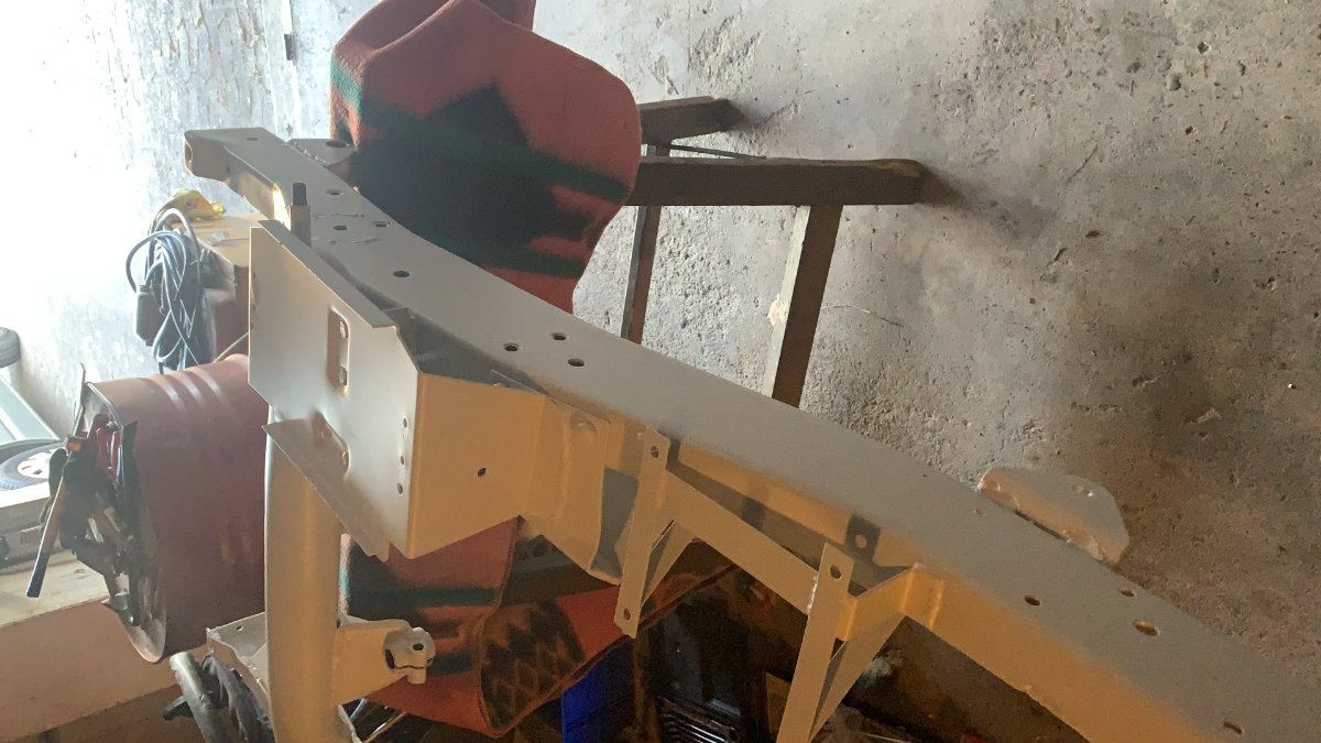

So der Rahmen währ mal soweit gestrahlt und grundiert

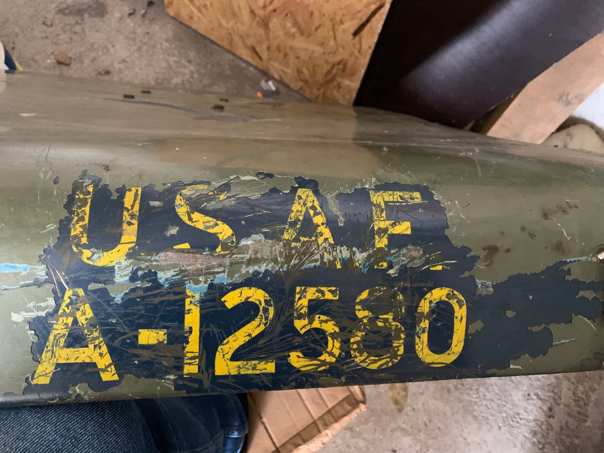

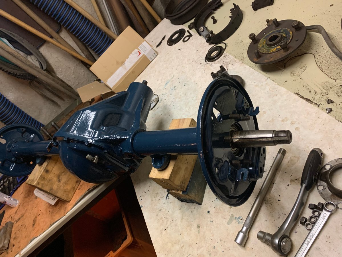

nun mal noch eine Frage an die M38 spezialisten. Meinen war uhrsprünglich von der US Air Force(Bild 1) also in Blau.
Wie ist denn der Motor und Getriebe bei den Air Force Jeep´s lackiert gewesen?

Hallo Markus , meines Wissens waren die Motoren der Willys für das Militär , also MA; MB ; MC ( M 38 ) und MD alle in Oliv Drab oder glossy lackiert . Nur die Motoren des Jeep Ford GPW sind in Grau lackiert worden .
Aber Antwort findest Du mit Sicherheit auch bei G503 .com Viele Grüße Gero

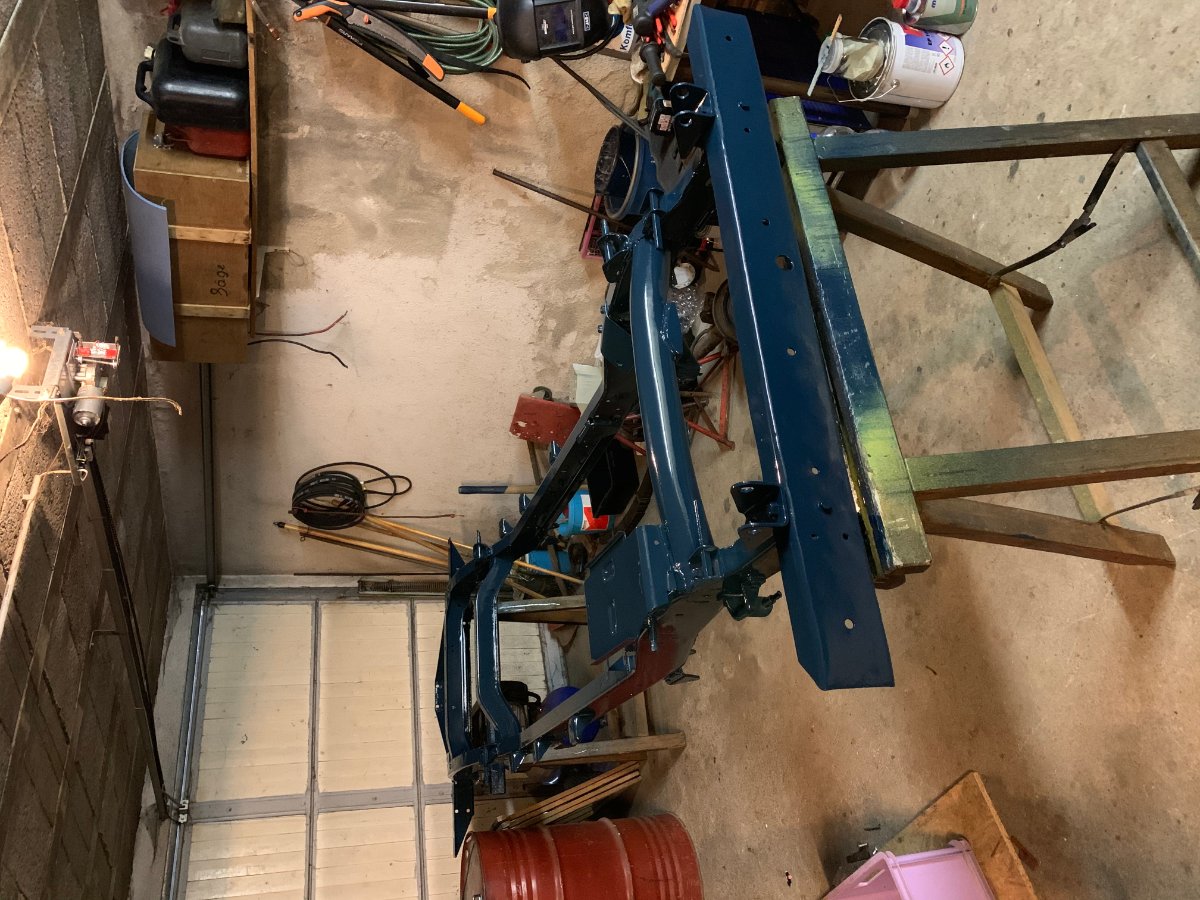

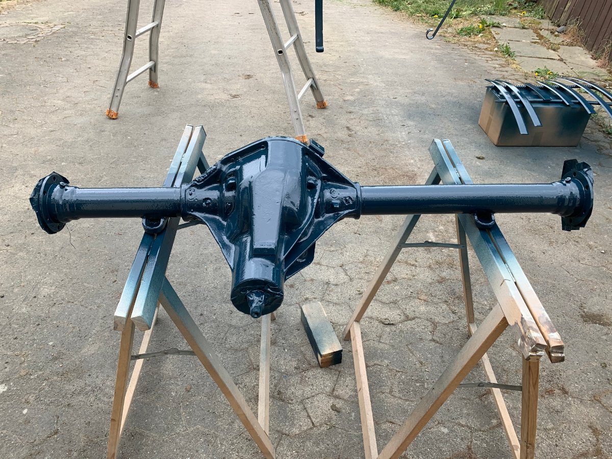

allerdings :lol: hier noch mal ei update zur Farbe
